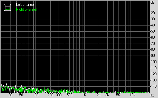

Уровень шума
Spectrum graph
Левый
Правый
Мощность RMS, дБ
-113.8
-113.7
Мощность RMS, дБ (A)
-115.2
-114.9
Пиковый уровень, дБ
-90.1
-90.0
Смещение DC, %
+0.0
+0.0

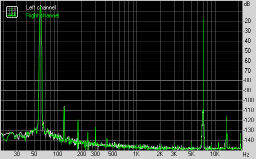

Интермодуляционные искажения
Spectrum graph
Левый
Правый
Интермодуляционные искажения + шум, %
+0.0017
+0.0017
Интермодуляционные искажения + шум (A-взвеш.), %
+0.0014
+0.0014

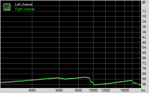

Взаимопроникновение стереоканалов
Spectrum graph
Левый
Правый
Проникновение на 100 Гц, дБ
-110
-112
Проникновение на 1000 Гц, дБ
-112
-114
Проникновение на 10000 Гц, дБ
-98
-98
