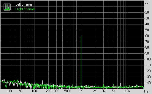

Уровень шума
Spectrum graph
Левый
Правый
Мощность RMS, дБ
-111.5
-111.6
Мощность RMS, дБ (A)
-112.8
-112.9
Пиковый уровень, дБ
-97.6
-89.1
Смещение DC, %
-0.0
+0.0
Динамический диапазон
Spectrum graph
Левый
Правый
Динамический диапазон, дБ
+111.4
+111.6
Динамический диапазон, дБ (А)
+112.7
+112.8
Смещение DC, %
-0.00
+0.00

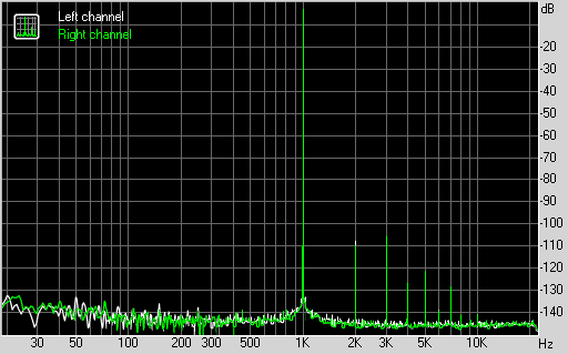

Гармонические искажения + шум (-3 дБ)
Spectrum graph
Левый
Правый
Гармонические искажения, %
+0.0010
+0.0009
Гармонические искажения + шум , %
+0.0012
+0.0011
Гармонические искажения + шум (A-взвеш.), %
+0.0014
+0.0013

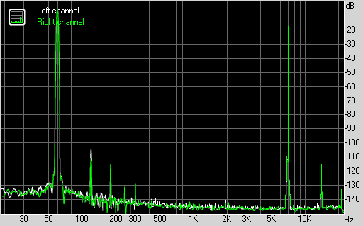

Интермодуляционные искажения
Spectrum graph
Левый
Правый
Интермодуляционные искажения + шум, %
+0.0018
+0.0016
Интермодуляционные искажения + шум (A-взвеш.), %
+0.0013
+0.0013

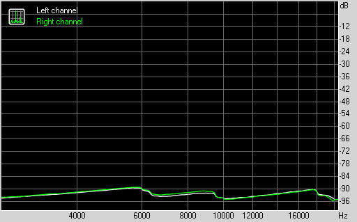

Взаимопроникновение стереоканалов
Spectrum graph
Левый
Правый
Проникновение на 100 Гц, дБ
-107
-108
Проникновение на 1000 Гц, дБ
-112
-111
Проникновение на 10000 Гц, дБ
-96
-95
